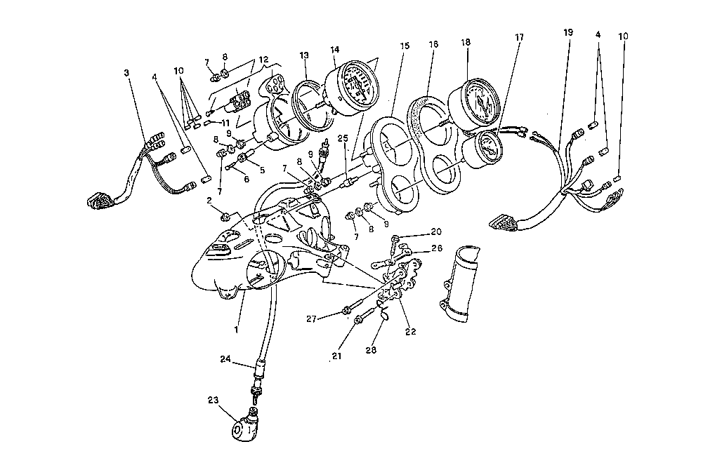

so habe nun einige fragen abarbeiten können.
-die neutrallampe und der temperatursensor bedarften dem anschluss der masse am rahmen (blöder fehler)
-das öl hab ich überprüft jedoch lieftert die ölpumpe nur so ca im sekundentakt nen mm öl im schlauch. normal?
-der lenkeinnschlag ist begrenzt, da:
http://www.mito-forum.de/explosionszeic ... umente.gif ich das teil nr 22 falsch herum eingebaut habe und dadurch der tacho ja demnach höher liegt :D
